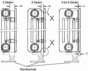

Der Strahlungsschirm besteht aus einem Gehäuse aus lackiertem Stahlblech und eingebauter Styropor-Dämmung. Er wird auf die Standkonsolen aufgehängt. Die Befestigung erfolgt über die Laschen des Strahlungsschirms und mit  Klemmteilen an die Radiatoren. Bei Radiatoren bis zu 3 Säulen ist ein vorgeschriebener Abstand einzuhalten.
Nach Aussage der Hersteller ergeben die richtig angebrachten Strahlungsschirme keine Leistungsminderung, wenn die Abdeckung (Fensterbank) > 10 cm ist.
